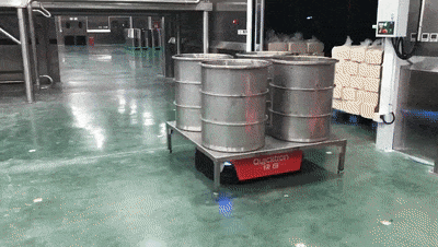

而如下图所示的Kiva方案,则是让长得像扫地呆板人一样的AGV钻到货架下面,通过顶升布局将货架抬起,然后托着货架移动到拣货员身边——这就是“货架到人”。
灰色项目-挂机方案一文读懂风口上的仓储主动化挂机论坛(6)
图为Kiva方案,它可拖着轻型货架在堆栈中移动
它现实上是“货到人”对“人到货”的代替——用速率更快、且不会劳累的呆板人运货到人身边,替换人往找货,大大提拔了拣货服从。
在类Kiva方案中,呆板人能通过激光导航或视觉导航技能,在无需轨道的环境下机动移动。摆设方案时也不涉及土木匠程改建,周期较短,并可动态加减呆板人数目。

于是,一些类Kiva公司开始进军制造业。比方,快仓把本身的定位场景从仓储拓展到“四周墙内”,极智嘉、海柔创新也开始在制造业积极结构。
灰色项目-挂机方案一文读懂风口上的仓储主动化挂机论坛(34)
灰色项目-挂机方案一文读懂风口上的仓储主动化挂机论坛(35)
AGV不但可以在仓储物流中利用,也可以在工厂物流利用。图为快仓的埋伏呆板人与机器手协作为食品制造企业服务
但转型并非换个园地这么简朴,还要面对产物线拓展的挑衅,好比快仓在进进制造业后,就推出了新的叉车式呆板人产物“智能全向堆高呆板人”。
